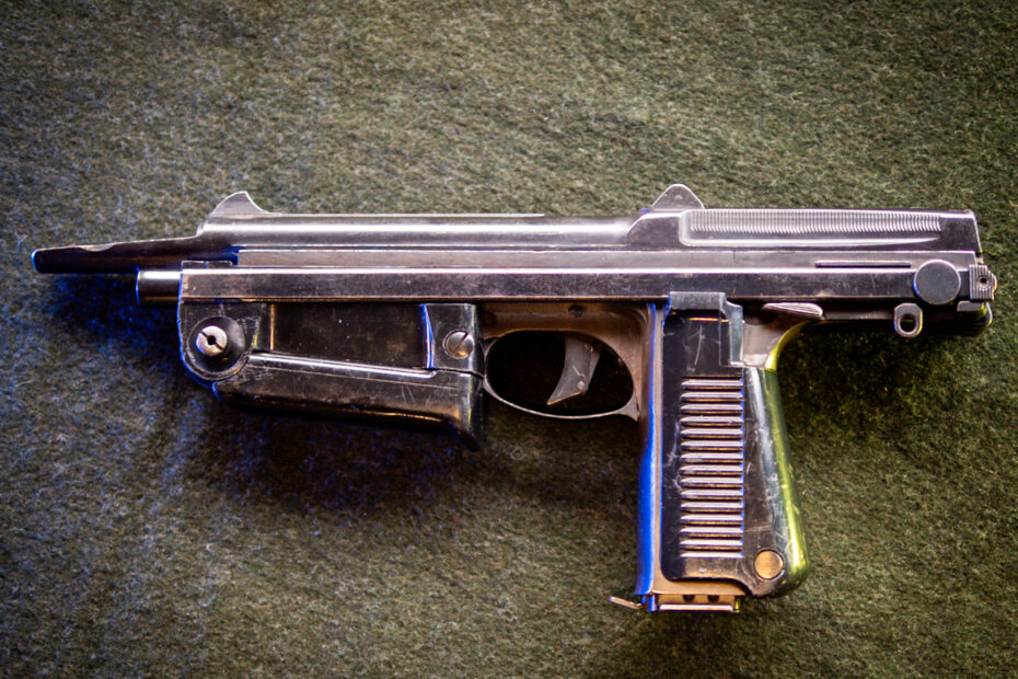

Pistolet maszynowy wz. 1963PM-63 RAK – polski pistolet maszynowy kalibru 9 mm, na nabój 9 × 18 mm Makarowa. Opracowany w latach 60. XX wieku przez prof. Piotra Wilniewczyca. Broń przeznaczona dla niektórych pododdziałów wojska, w tym załóg wozów bojowych.
Pistolet maszynowy wzór 1963 jest indywidualną bronią samoczynno-samopowtarzalną. Zasada działania oparta jest o odrzut zamka swobodnego z opóźnionym ruchem powrotnym. Broń strzela z zamka otwartego, zamek typu zewnętrznego nasuwa się na lufę i obejmuje ją w przednim położeniu.
W przedniej części zamka znajduje się tzw. łyżka, wystająca przed lufę, służąca do podpierania lufy z przodu przy cofniętym zamku (swobodnie osadzonej w jej tylnej części w szkielecie na wielozaczepie). Łyżka pełni także rolę osłabiacza podrzutu, ustateczniającego broń (według jednak niektórych opinii, takie deklarowane działanie łyżki stanowi jedynie przypuszczenie i ma nieudokumentowany wpływ na zachowanie broni). Umożliwia ona również napięcie zamka jedną ręką, poprzez naciśnięcie broni łyżką o twardą przeszkodę; taka konstrukcja zamka jest unikatową cechą PM-63.
